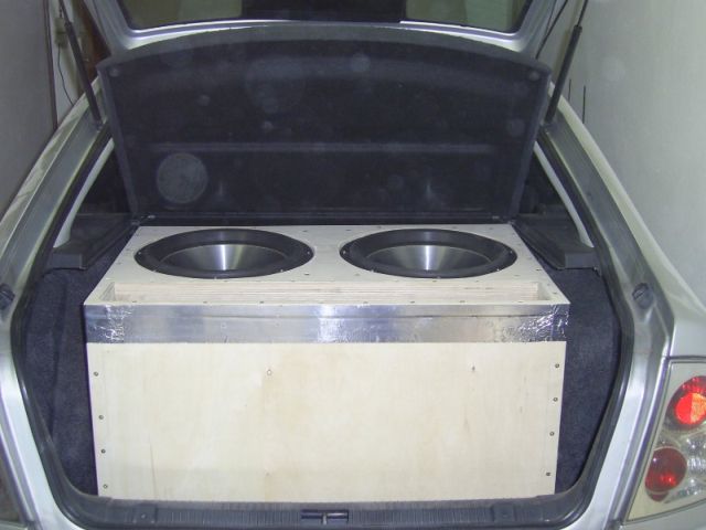

Du hast doch mit SPL mix mehr am Hut, bei dir geht es doch nur noch Tick Tack.Frank V. hat geschrieben: @Dreas:
Zum Tanken fahren wir beide ab sofort nach Lanzarote: Der Sprit kostet nur 70 Cent und wir können endlich mal standesgemäß auf unserem Niveau tanken!
Frank
Bei mir dagegen:
Mfg Dreas
- KIste.jpg (36.85 KiB) 1159 mal betrachtet

Wasn das fürn Mist?

Re: Komplette Anlage für einen Combi
Lauter Mist.

Das ist doch ein automatischer Heckklappenöffner oder?!
Da zerreist es doch die Hutablage!
