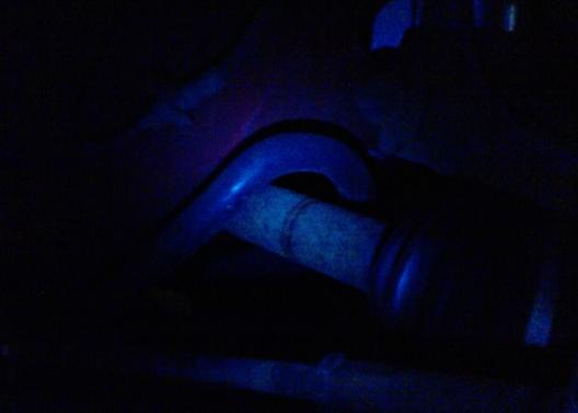

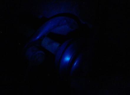

so habe eben mal fotos gemacht,
1 bild beifahrerseite inkl. schleifspuren
2. bild fahrerseite und da schleift nix.
sorry für die schlechte quali, nen neuen stabi wollte ich mir eigentlich nicht noch einbauen.
also wäre die einzige lösung...wieder hochschrauben oder?
aber wo höre ich dann auf, bei welcher höhe? jetzt habe ich vom anfang des gewindes bis zum ersten verstellring vorn 2,5 cm und hinten 3,5 cm

... auf der Beifahrerseite ist die Antriebswelle auch dicker, desshalb wirst du da auch nur die Schleifspuren haben.
Joa Stabi tauschen, oder höher drehen.

wenn ich das nicht machen würde, könnte ich mir dann den stabi abreißen oder was wären die folgen?

nun ja, da fehlem mir jetzt die Erfahrungen, aber ich sage mal, dem Stabi, da er ziemlich massiv ist juckt das wenig, ich würde mir da eher um die Antriebswelle gedanken machen.
Infestier lieber noch mal 200€ und laß den Stabi einbaun, bevor du später nen größeren Schaden hast.
