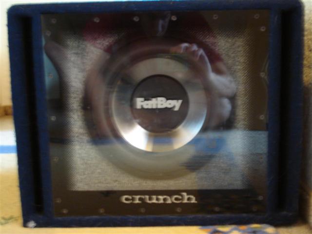

okay... jetzt noch ne frage zwecks volumen... habe zur auswahl den sub von crunch
oder den von carpower das ist ein doppelschwingspuler. oder wie man das auch nennt.
von den beiden weiss ich nicht sonderlich viel beide haben ca. um die 300-400 watt
und würden von ner sony exployd endstufe betrieben werden..
was für einer ist besser für so ne umbau aktion. und weiss jemand rein zufällig wieviel volumen die benötigen. und was da für ein gehäuse das beste wäre??

Der Carpower scheint mir ein crb-12tc zu sein, für Low Cost Bereich aufjedenfall brauchbar.
Von dem Crunch würde ich die Finger lassen...ohne ihn gehört zu haben. Aber ich bin da immer skeptisch wenn ein Subwoofer leuchten kann.
Und es gibt leider nicht das perfekte Gehäuse...jedes Gehäuse stellt einen Kompromiss dar. Um ein annähernd perfektes Ergebnis (klanglich) zu erzielen sind Carhifi-Chassis in der Regel absolut ungeeignet, da sie viel Hub machen, welcher Verzerruungen mit sich bringt. ein PA-Chassis mit viel Membranfläche in einem großen geschlossenen Gehäuse bringt i.d.R. einen recht linearen Frequenzgang.
Ich würde keins der beiden Chassis für dein Vorhaben verwenden. Wenn es günstig sein soll, schau dir mal den Carpower Blackbass 12 an, der läuft in relativ kleinen geschlossenen Gehäusen (ab 40 Liter) recht linear. Zudem ist das Chassis auch ganz ordentlich Belastbar, bei 1kW hält er auf dauer ganz gut durch.
Der obige CRB-12TC ist für geschlossene Gehäuse nur sehr bedingt geeignet und wird einen starken Drang zum dröhnen haben.
Zu dem Crunch liegen mir leider keine Daten vor.
